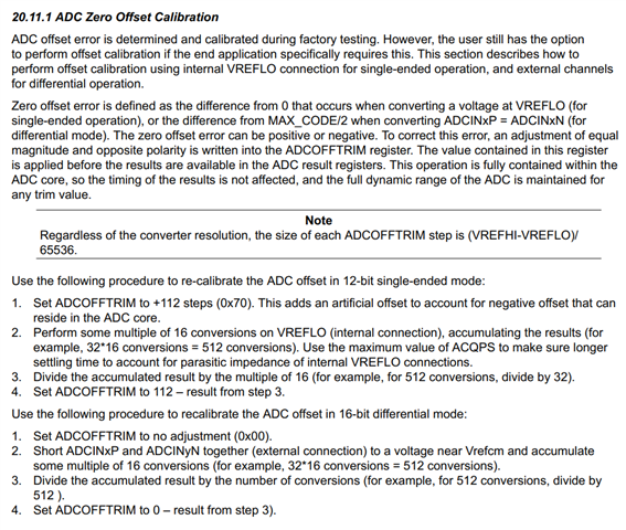

如下圖所示,這是ADC零點校正的流程,
想請問
    1.如果我使用 四組ADCA/ADCB/ADCC/ADCD,是否要個別校正?
    2.使用ADCA,其中ADCIN1P&ADCIN1N接到固定輸入,拿另一個ADCIN2P&ADCIN2N短路來校正,是否可校正ADCIN1P&ADCIN2N的Offset?
    是的、如果您使用四组 ADCA/ADCB/ADCCC/ADCD、建议分别更正每组。 这是因为每个 ADC 集都有自己的偏移和增益误差、这会影响转换的精度。 通过单独校正每个 ADC 集、可确保每个 ADC 集被校准到其自身特定的偏移和增益特性。
    这有点复杂。 如果使用 ADCA 来校正连接到固定输入的 ADCIN1P&ADCIN1N 的偏移、则可以这样做。 不过、您需要确保固定输入是稳定而准确的电压源、并且 ADCIN1P 和 ADCIN1N 引脚已正确连接到输入端。
    关于问题的第二部分、如果您有另一个 ADCIN2P&ADCIN2N 对被短接以进行校正、则您无法使用 ADCA 校准来校正该对的偏移。 这是因为短接的 ADCIN2P&ADCIN2N 对将具有与 ADCA 校准不同的失调电压误差、而 ADCA 校准是使用 ADCIN1P 和 ADCIN1N 上的固定输入来执行的。

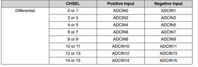

    您好,我的意思是 ADCA 有兩組差動輸入 1.(ADCIN0 &ADCIN1)  2.(ADCIN2 &ADCIN3)
    第一組:ADCIN0 &ADCIN1,正常輸入,固定中斷量測。
    第二組:ADCIN2&ADCIN3,都接到Vref/2,讀取第二組的值拿來做Zero offset的校正補償值
    我認為是同一顆ADC的核心,只是不同的切換取樣,能否取得ADC動態的飄移量(不包含外部電路)?
  • 您好,
    是的、可以使用两个差分输入对来测量零偏移校正。 通过将 ADCIN2和 ADCIN3连接到 ADC/2、您可以创建"自校准"设置、用于测量 Vref 的偏移误差。
    2.核心思路是使用相同但输入配置不同的 ADC 来测量偏移误差。 这种方法有助于消除一些与外部电路相关的误差、并专注于 ADC 的内部失调电压误差。
    关于 ADC 的动态漂移、可以使用自校准设置来估算 ADC 的内部漂移。 通过随时间的推移重复测量偏移误差、您可以观察到 ADC 内部偏移的漂移。
    但是、必须注意的是、这种方法有一些限制:
    ADC 的内部漂移可能受各种因素的影响、包括温度、电源电压和老化、此自校准设置可能无法完全捕获这些因素。
