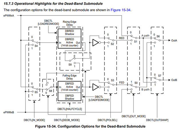

配置一路PWM的A/B同时输出相同波形,在死区配置中将PWMA旁路,只赋予PWMB死区,但无论怎么配置IN_MODE寄存器(0/1/2/3),查看示波器,PWMB总是输出一个下降沿延迟,请问是哪里配置有问题
使用仿真器查看DBCTL寄存器的IN_MODE ,配置也没问题

您好,
建议追溯 EPWM 信号的路径-您能否检查您的配置和寄存器值并根据您的配置突出显示信号路径?
这有助于确保我们仔细检查 DeadBand 设置(来自器件 TRM 的图表):
TMS320F2837xD Dual-Core Microcontrollers Technical Reference Manual (Rev. K)
