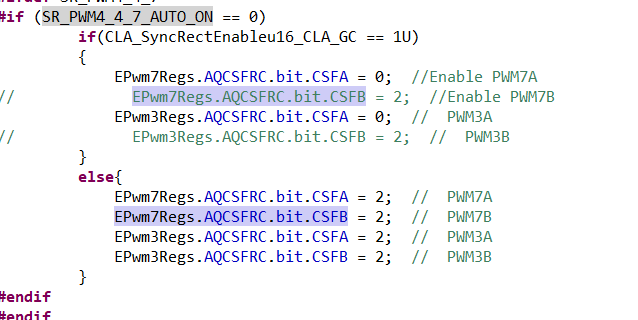

你好  我在配置PWM3A/B和PWM7A/B时出现了一个问题,当EPwm7Regs.AQCSFRC.bit.CSFA = 0, EPwm7Regs.AQCSFRC.bit.CSFB=2时 PWM7B也会发波,PWM7B受控于当EPwm7Regs.AQCSFRC.bit.CSFA ,只要EPwm7Regs.AQCSFRC.bit.CSFA = 0 PWM7B就会发波,这个代码实在280049移植过来的    逻辑性肯定是没有问题的   我想问一下原因

  • EPwm7Regs.AQCSFRC.bit.CSFB=2时 PWM7B也会发波,PWM7B受控于当EPwm7Regs.AQCSFRC.bit.CSFA
    你能否再解释一下上述陈述? 我想你错过了什么CSFA等同于当EPWM7B被控制.
    您是说无论CSFB中的设置如何,EPWM7B始终都有输出? 如果你有一个图表或波形,EPWM7和EPWM3应该有不同的设置,那就太好了。
    是否在配置中启用了死区或跳闸区?
