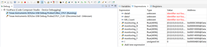

如题,DEBUG的时候如下图所示:通过变量窗口可以看出程序没运行

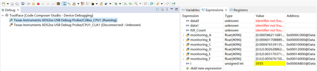

Run-ReStart之后如下图所示,通过变量窗口可以看出程序在运行,为什么会这样呢?若是这样下进去FLASH掉电再上电程序能正常运行吗?

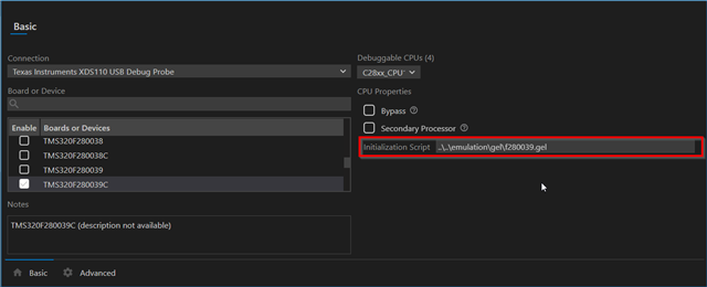

您可以在此处验证工程的调试配置:
1.点击 Debug 图标并选择"Debug Configurations..."
2.在左侧窗口中选择您的目标配置并导航至"Target (目标)"选项卡。
a 例如:
b.
3.然后、您可以查看"Program/Memory Load"选项以及"Auto Run"和"Launch Options"、它们定义了在使用器件启动调试会话时发生的情况

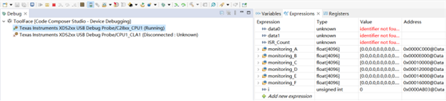

我的意思是,正常DEBUG的话,程序应该在MAIN函数那里等着你点击开始运行对吧,但是我的不是这样,我的是已经在运行了,并且暂停不了,如下图所示,你看上面运行的按键是灰色的,并且点暂停也暂停不了。
但是点击RESTART就可以复位到MAIN函数正常运行。这样的话下载到FLASH能正常运行吗?

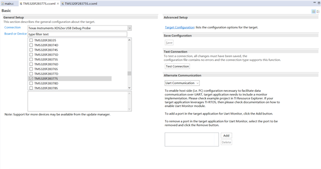

是的,我确定选中了ToolFace,GEL文件是什么,我并没有改,并且很神奇的事情是我把芯片改为28375S就能正常工作,但是我的芯片是28377S

GEL文件位于CCS (ccs2011\ccs\ccs\ccs_base\emulation\gel)中,并由目标配置文件(.ccxml)调用。

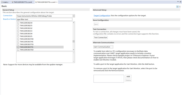

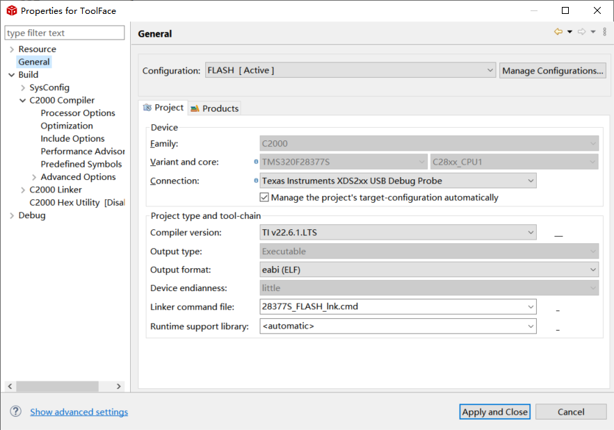

你好,你发的图片我加载不出来,此外我发送了28377S和28375S的ccxml,请问能看见吗?我更改的话就是在properties-general里面把377S换为375S

您的意思是您实际更换了芯片(部件交换)吗? 或通过CCS中的软件配置。
请看截图,我是把Variant and Core更换为375S了
您好
屏幕截图仍然显示F28377S,您如何才能更改变体和内核? 是否更改了目标配置?
另外,您正在使用什么版本的CCS?
因为我的SysConfig设置为不可切换芯片了,我把他取消的话就能设置了,目标配置我没动,就是把图里面的芯片换成375S了,我的CCS版本是12.8.1
