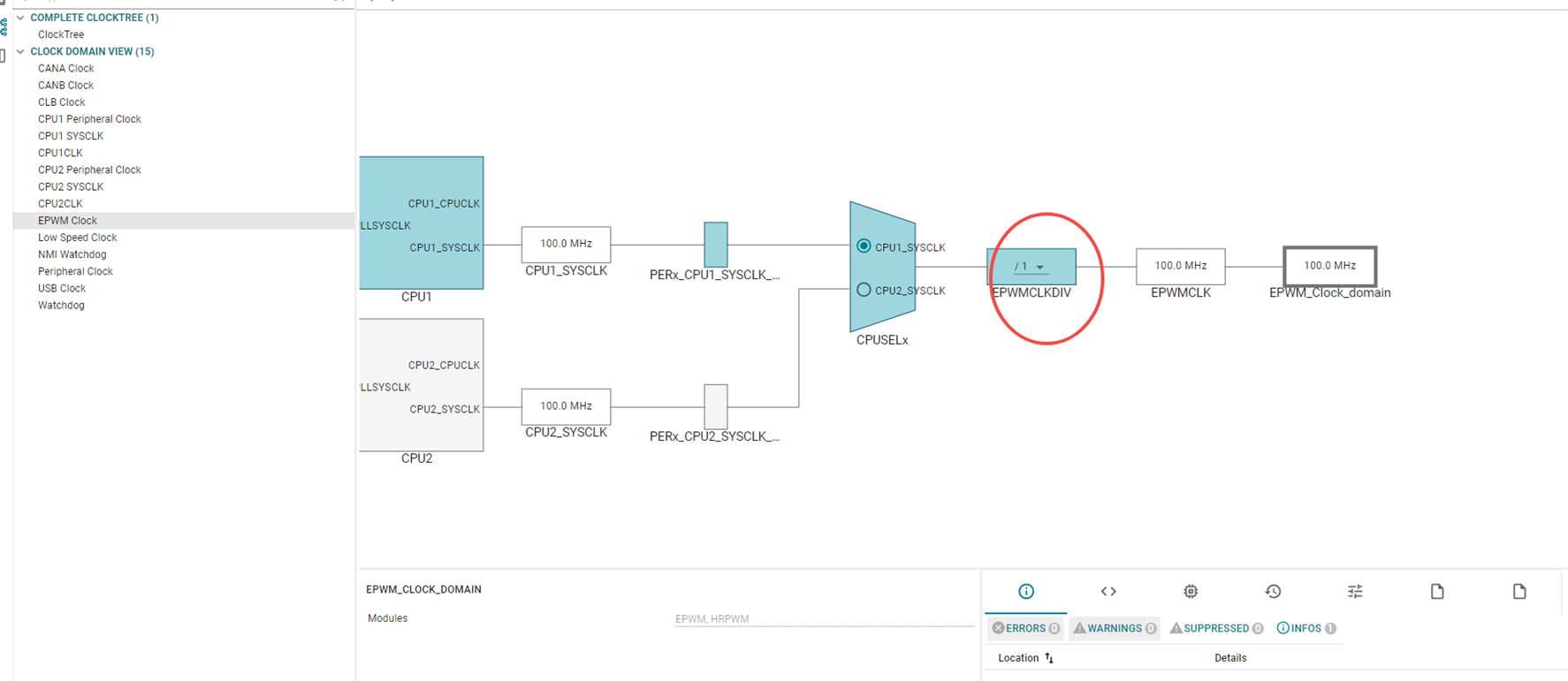

一般使用sysconfig进行系统初始化配置,对于时钟树这一块仅仅是生成了一个clocktree.h文件吗,

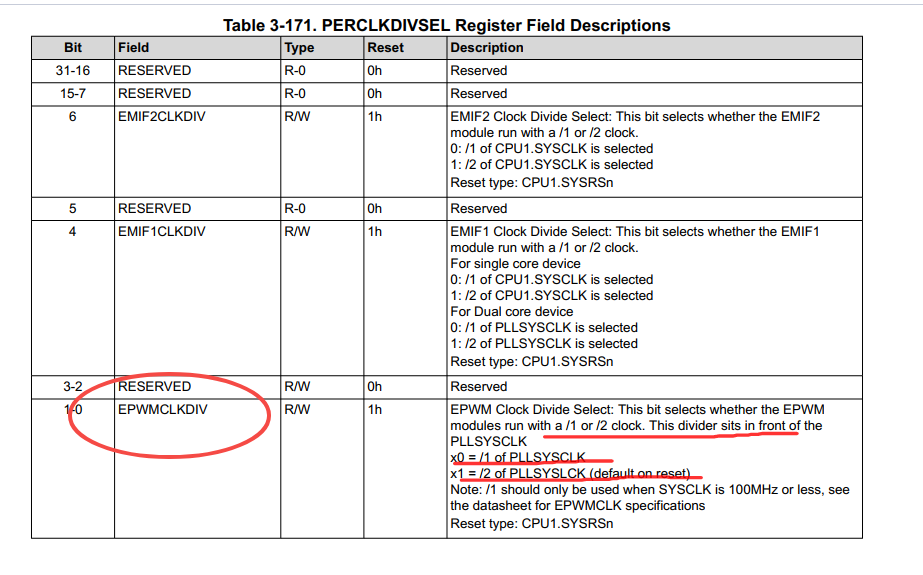

比如epwmprescaledivider只是在界面上可以ui操作,但是并没有生成对应的宏或者是函数api,我找了所有的code,也没有找到对于该epwmclkdiv配置api;

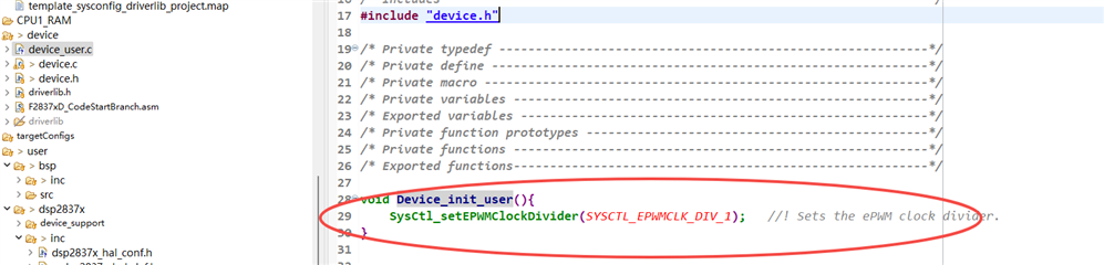

我也只能自己去添加了,这一块在PWM_init()函数里面也没有生成,在device_init()函数里面也没有体现出来,处于两者之间的gap;

  • device_user.c - 自定义的文件
  • sysconfig-clockTree-epwm
  • system control register - clk CFG  register
