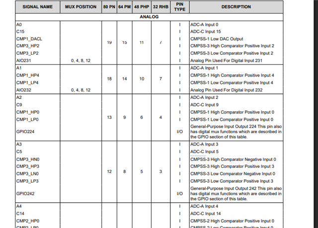

请问,ADC采样模块能否和CMPSS保护模块共用一个引脚,如果不能,原因是什么呢,谢谢
您好
https://www.ti.com/lit/ds/symlink/tms320f2800157.pdf
根据官方的datasheet显示,它们在同一个管脚上,如果使用只能使用一个,因为管脚复用的话,会影响您的使用,官方不建议您同时使用一个管脚。
