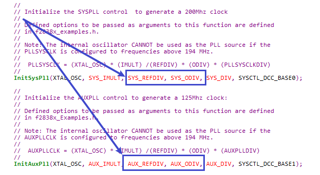

是修改下图中函数的参数吗? 我修改图中的四个参数,程序就会异常

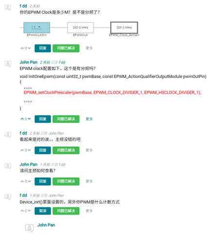

用这个MCU,PWM周期设置为2400(见下)
MCU的主频是200M的,所以PWM周期设置为2400时,对应的PWM周期时间为(5ns*2400 = 12000ns = 12us),但是示波器上看到的PWM周期却是24us
请问这是为什么?
#define PWM_PERIOD_COUNT (2400) // PWM周期的计数个数
