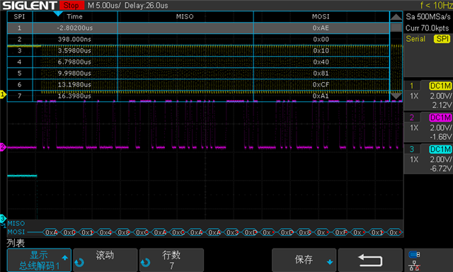

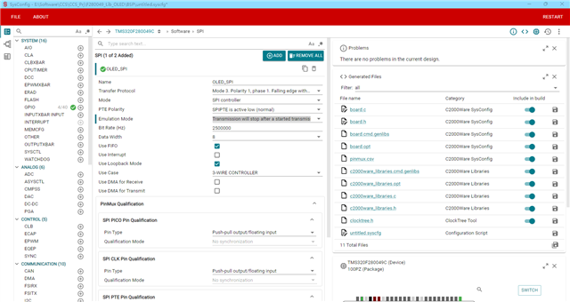

问题描述:在使用硬件SPI驱动OLED屏幕时出现了花屏的现象,而且示波器中似乎对SPI的解码表明它很容易出现错误,在下面的OLED.init函数中发送的十六进制数前几个是对的,但是会从某个开始解码与代码的值不相符.
以下是详细的配置与代码

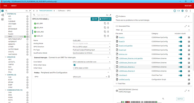

1.在dev.ti.com/.../explore 上我没有看到有关sysconfig配置硬件SPI的详细教程

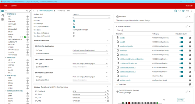

2.我自己配置的SPI如下图所示

首先检查SPI配置参数,特别是时钟极性和相位。降低SPI速率测试,速率过高会导致信号失真。
检查数据位宽和传输模式。

这是我示波器其中一次解码的信号
SPI | Time | MISO | MOSI |
1 | -2.80200us | 0xAE | |
2 | 398.000ns | 0x00 | |
3 | 3.59800us | 0x10 | |
4 | 6.79800us | 0x40 | |
5 | 9.99800us | 0x81 | |
6 | 13.1980us | 0xCF | |
7 | 16.3980us | 0xA1 | |
8 | 19.5980us | 0xC8 | |
9 | 22.7980us | 0xA6 | |
10 | 25.9980us | 0xA8 | |
11 | 29.1960us | 0x3F | |
12 | 32.3980us | 0xD3 | |
13 | 35.5980us | 0x00 | |
14 | 38.7980us | 0xD5 | |
15 | 41.9960us | 0x80 | |
16 | 45.1980us | 0xD9 | |
17 | 48.3980us | 0xF1 | |
18 | 51.5980us | 0xDA | |
19 | 54.7980us | 0x12 | |
20 | 57.9980us | 0xDB | |
21 | 61.1980us | 0x40 | |
22 | 64.3960us | 0x20 | |
23 | 67.5960us | 0x02 | |
24 | 70.7960us | 0x8D | |
25 | 73.9960us | 0x14 | |
26 | 77.1960us | 0xA4 | |
27 | 80.3960us | 0xA6 | |
28 | 83.5960us | 0xAF |
下面两张图是示波器捕获的波形

表格里面是捕获的OLED初始化时280049对OLED发送的数据,也就是下面这段函数
