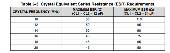

TMS320F28374S使用外部无源晶振作为时钟源,芯片内部反相器的反馈电阻阻值是多大的?反馈电阻的阻值是否影响外部无源晶振的频率选择?
另外,TMS320F28377DZWTT用外部无源晶振作为时钟源,芯片内部反相器的反馈电阻阻值是多大的?反馈电阻的阻值是否影响外部无源晶振的频率选择?
如果确定两款芯片均使用外部无源晶振,推荐频率是多少?
