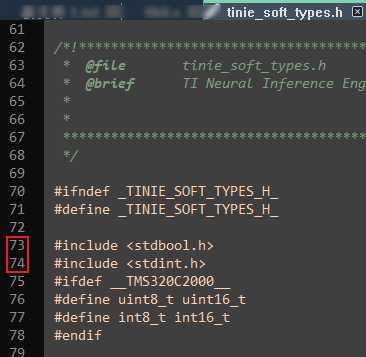

    "F:\5MachineLearning\Anaconda202402\envs\TI-TensorLab\lib\site-packages\tvm\3rdparty\tinie-api\soft\inc\tinie_soft_types.h", line 76: fatal error: cannot open source file "stdbool.h"
    1 catastrophic error detected in the compilation of "F:\5MachineLearning\Anaconda202402\envs\TI-TensorLab\Lib\site-packages\tvm\3rdparty\tinie-api/soft/src/tinie_soft.cc".
>> Compilation failure
  • 该文件是tvm下第三方组件tinie-api的内容,它在第73行调用的标准库<stdbool>,我进一步将74行的<stdint>和73行内容互换(后面的stdint到前面了),结果报错变成了找不到stdint,所以是否可能是所有标准库都无法索引到?
  • ...\tvm\3rdparty\tinie-api的作用是什么,它发生于模型->c文件阶段,还是c文件->f28377烧录文件阶段?对应的,我该去找c2000ware里标准库调用问题,还是我电脑上的c标准库调用问题?

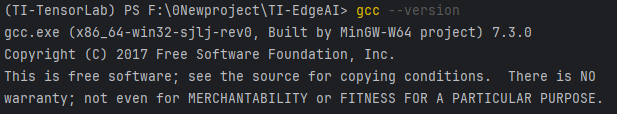

  • 我在conda环境中可以正常调用gcc:
有需要其他截图/信息的话我可以尽力提供,谢谢
