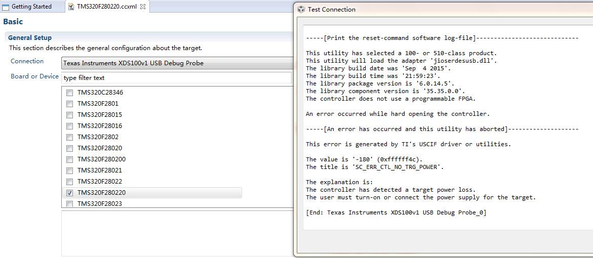

我用CCSV6连 TMS320F280220连接不上,报如下错误(见图片),本来以为是硬件连接有问题,但是用CCS3.3却可以建立连接,但是无奈CCS3.3不能烧写和调试F280220,请大神帮忙分析错误原因,急啊,多谢!!!!
  • 仿真器是什么版本的,阉割版的,还是完全版的,完全版的话,应该是你的板子上jtag口 目标板电压设计有问题。阉割版的话,可能和驱动有关,或者你的仿真器设计有点bug。
  • 这个错误一般是芯片或者仿真器供电引起的,请检查供电
  • 检测报告显示是没电,有确认供电都稳定吧,可以多试几次。直接右键该ccxml文件, launch this configuration,进入debug 界面直接连接。
    如果CCS3.3可以连接,一样是可以烧写和调试的,CCS3.3 . 83.20这个版本支持。

  • 这个问题已经解决,是仿真器的问题,我换了lsd的xds100仿真器就可以正常连接了.但究竟是仿真器的什么问题不了解.
