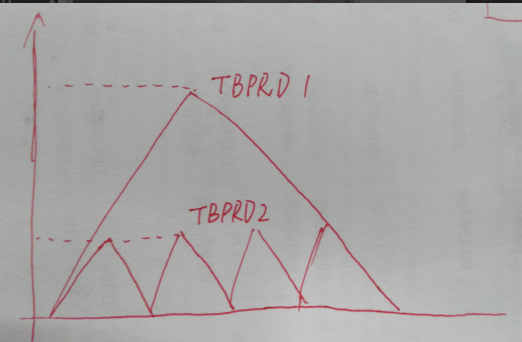

28335的epwm加减计数模式产生三角载波。会有一个问题,系统时钟频率固定以及分频系数固定的之后,决定三角载波周期的就是TBPRD的值,我们只能通过修改TBPRD的值去改变其频率。但是TBPRD的值同时也是三角载波的幅值。改频率的同时也把幅值修改了。我附上一张图大家看看,这样的话,比方说要spwm里面要控制调制比,这个载波幅值一变,就必须要对调制波幅值作修改,不然的话,调制比就会因此发生变化了。想听听大家对我这个说法的意见,谢谢各位
那要使用iqmath了。这跟仿真不一样,仿真时载波幅值跟频率可以独立配置。但dsp中不行,TBPRD既控制了周期同时也控制着载波的幅值(有名值),对吧?
