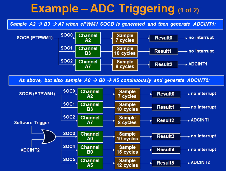

TI的技术员和各位大神,麻烦指点一下ADC的疑惑。不是程序问题,只是我的一些想法
28335ADC的中断有两种。我想知道我能不能在所有通道AD转换完之后再触发一个中断,在中断里面我再把结果读走。不想转换完一个通道就中断一次啊。有办法做到吗请问各位?
还有就是16个通道级联,双序列(顺序采样,并行采样)这么多的采样方式究竟是干嘛的,什么场合会用到。大伙给说一下呗,谢谢。因为我现在控制电机,检测相电流也只是用个三个通道而已。实在想不出来这么多的花式是干嘛用的
