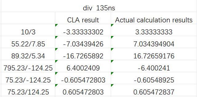

您好:
我在用官方的库文件测试cla运算的时候发现除法运算出现问题,有时候计算结果会出现正负相反的情况,而其它类型的运算基本都正确

    您是否能够始终如一地重现错误? 您是否能够创建一个测试场景并解释在其中观察到的场景?

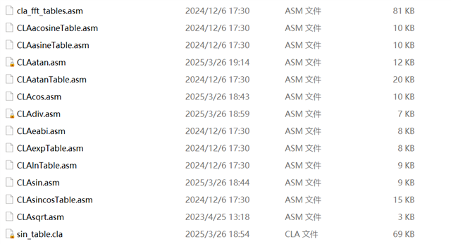

  • 我测试了多组数据,相同类型的计算每次都可以重现错误,但并不是完全一样,没有发现规律,上图是我用的库函数,以及测试不同数据的的结果。我尝试用不同的编译器以及驱动都不行。

    我使用C2000Ware中提供的CLAdiv示例在\libraries \math\CLAmath\c28\examples\div目录下创建了您的测试设置。
    我添加了与您之前的屏幕截图中显示的相同的测试用例,并得到了以下结果。
    CLAdiv结果
    C编码添加到现有示例中:
    您会注意到结果与预期一致。
    你能试着复制我的步骤吗,看看这对你是否有效。
