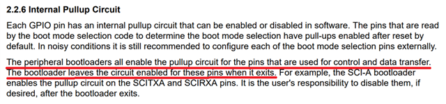

如题,DSP在上电进入用户main函数之前,会有初始化GPIO端口电平操作吗?我现在一个电路板上控制了一组LED,这些LED通过开漏控制,低电平熄灭LED,高电平或悬空时,点亮LED。
实际测试时,发现我有某个LED灯错误点亮,多次上下电测试,每次这个GPIO都会被错误点亮,其余GPIO则没有这个问题。
我用仿真器调试时,也发现在仿真器即将进入main函数时,这个灯就被点亮,但其余GPIO都没被错误点亮。我想知道这是什么原因?我这一组LED的电路及参数都一样,但结果是否不一样。希望大佬能帮忙解答一下小弟的疑惑,非常感谢!
您好,
上电复位后先执行芯片内部的Boot ROM,然后根据BOOT 模式执行应用。
TMS320F2803x Microcontrollers Technical Reference Manual (Rev. A)
