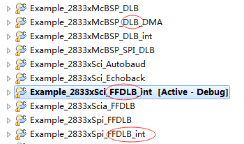

问下TI工程的命名方式到底代表什么意思啊,有没有专门介绍这些名词的。。。看很多工程的名字都挺古怪
FFDLB的意思是这个例程用了FIFO模式,并且是能内部Data Loop Back功能的例程,通用FFDLB_int的意思是FIFO中断发送断接收并且使能内部Loopback功能。
