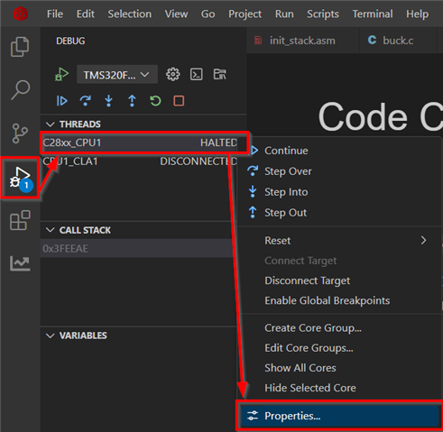

客户如何访问闪存设置? 请确认他们在连接到设备后通过调试窗口访问它,而不是通过项目属性窗口访问它。
