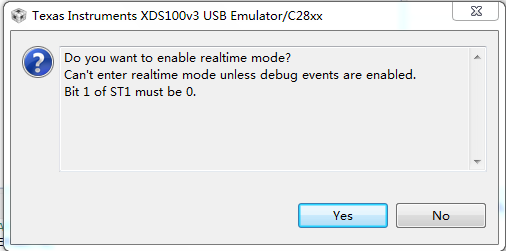

使用controlsuite的28335的电机例程时, 按照文档说的步骤,当打开real time模式时总是弹出上面这个窗口,不能打开real time模式,这是怎么回事啊
补充一个问题:CCS6.0的Expression是不是以前版本的watch窗口
如下面wiki链接,XDS100V2和V3都不支持Realtiem Data exchange.
http://processors.wiki.ti.com/index.php/Xds100v2
这个是你说的realtime吗?
