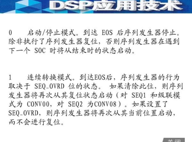

SEQ_OVRD位的作用。资料上写道:置1时覆盖由MAX_CONV设置的最大通道数,在整个模块通道内循环,清0时:允许排序前在规定的最大通道数内进行排序循环。
我不是很理解,是不是说在连续运行模式下;如果OVRD清0,那连续运行当中MAX_conv通道数都是固定的。但OVRD置1的时候,连续运行模式下最大通道数可以修改,可以也只能在ADC中断当中修改?大家觉得呢?
