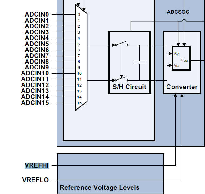

28377D 使用3V基准电压加在VREFHIA,VREFHIB,VREFHIC,VREFHID,VREFLO接地。但调试时给AD口加3V电压 读结果寄存器为3800,给AD口加到3.3V,结果寄存器才能读到4095。基准电压用示波器测试确实为3V。代码在demo板上测试是OK的,3V对应的就4095。
请高手们帮忙指点可能的问题出在哪里?
Wang,
你用的是哪个Demo板?是controlcard吗?这个板上的电压参考有3.3V和3V两个选择,由SW2选择,请确认你在Demo板上的电压选择是3.3V还是3V。
