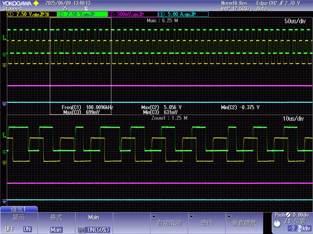

我现在是用F280049做移相全桥的峰值电流控制,参考了TIDM-02000的控制逻辑。使用CMPSS4来作为比较器输出,EPWM1为超前桥臂固定不动,EPWM2为滞后桥臂使用DCEVT来触发2A和2B的动作。
当前测试为,在CMPSS4的DCA使用斜坡发生器来进行DAC输出电压的下降。使用信号发生器在B4口固定输入一个电压,通过调节这个电压应该能够得到不同的输出移相角。
发现在特定输入电压的情况下会发生动作异常,如下图,其中黄色为EPWM1A,绿色为EPWM2A,可以看到出现了一个窄脉冲出现比较频繁(当前输入为615mV)由于驱动是使用变压器进行隔离,这个情况多次出现会导致Mos驱动电压异常,导致控制异常。
在实际使用峰值电流运行时候同样会出现这样的问题。请问是配置上有问题,还是芯片逻辑出现异常?
当前配置用的sysconfig文件如附件。

  • 您好,
    已经收到了您的案例,调查需要些时间,感谢您的耐心等待。
  • 我发现您为此逻辑设置的配置没有问题。 我对您的测试设置有几个问题。
    1.我看到你已经在ePWM1中设置了空白窗口偏移和长度,它以固定频率运行。 如果在ePWM2上发生CBC跳闸,为什么在epwm2中不应用此设置?
    2.此外,您是否确保所有这些ePWM1,ePWM2和CMPSSDACRAMP(递减)都与ePWM4同步? 如果未同步,则可能是问题所在。
    3.您是否尝试更改斜坡值(cmpss1.ramDecVal)以查看此振荡消失? 尝试为斜坡输入激进值,以查看振荡是否消失。
    4.此外,您有没有看过我们更新的参考设计。 其中,使用ePWM生成同步源,具有UP计数模式。 您还可以尝试研究PMP23126实现的逻辑。 您可以在C2000Ware_DigitalPower_SDK中找到软件用户指南:C:\ti\C2000\C2000Ware_DigitalPower_SDK_5_xx_xx_xx\solutions\pmp23126\docs
  • 1、ePWM1确实是以固定频率运行,ePWM2为完了移相的目的使用EVT2的CBC事件来触发移相动作,这是参考TMDI02000中做的配置。
    2、ePWM1和ePWM2与ePWM4是基本同步的,在仿真中测试过。
    3、修改斜坡下降速度并不影响异常动作的情况,这似乎是出现在移相角十分大的情况下出现的问题。
    另外我会去参考一下新的设计。
  • 请查看参考设计。 从参考设计指南图3看来,引线和滞后阶段均处于向上计数器模式,用于内部同步的ePWM5仅处于向上计数模式。 使用此方案时,频率会自动与SYNC事件加倍。 避免电感器电流不匹配,从而避免变压器饱和。
