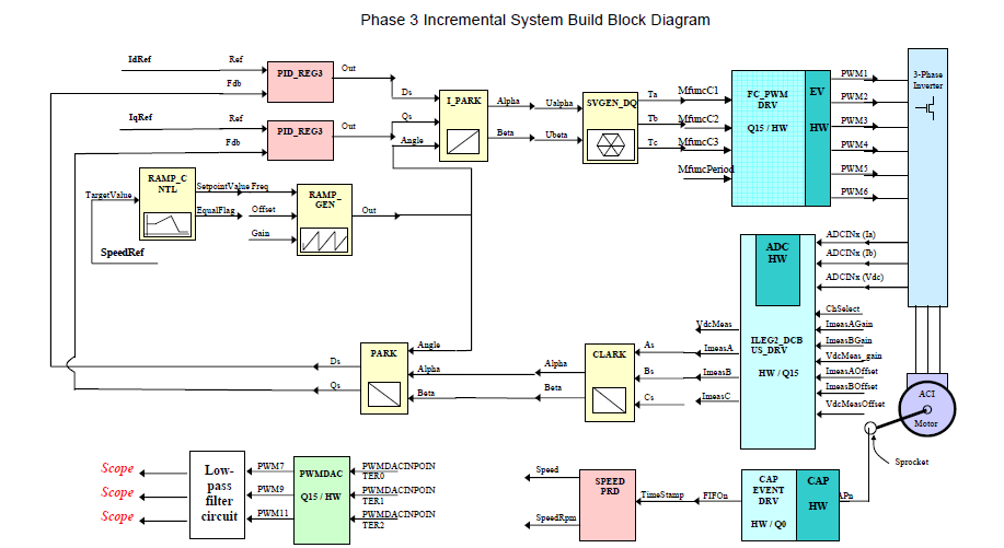

Current Model和异步电机调试问题
 我一步步调试下来,我试过开环调试了,电机可以正常运作,但是调试到这里的时候电机就震动很厉害了,电流的波形也失真了,我觉得应该是电角度不对,但是我又不知道该调什么才能让电机稳定运行,我看到Phase5由Current Model来产生电角度的,后来我直接下载Phase5的程序,电机直接不动了,我这就更加不解了,现在我想知道Current Model的更多技术背景,还有park变换的输入角度要求。。谢谢大侠回答~~~~~~~~
