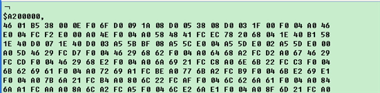

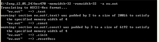

用hex470.exe,转换.out文件格式,在0x200000既是ZONE1的密码,在0x27fff0是ZONE2的密码。
转换出来的文件:
