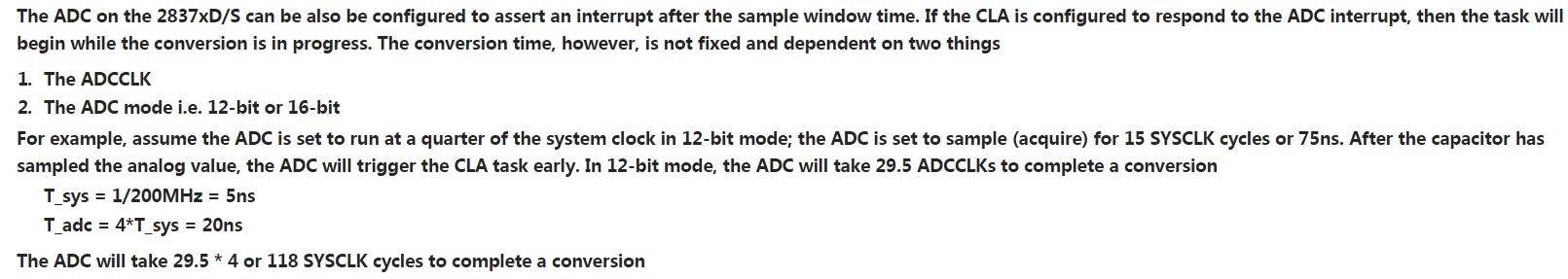

现使用F28377D中 ADC的EOC 中断 触发CLA任务,我的理解是,EOC触发的ADC中断,即代表模拟量转换完成后,才产生中断,随即触发CLA 任务执行一些算法的运行,也就是进入CLA任务时,ADC的转化已经完成了。
但是TI官网资料上,有如下解释,说CLA任务进行 和AD转换是同时的,在CLA任务中还需要再等118个周期 才能读取AD的结果,这个和我理解的不太一样,请各位指教一下
