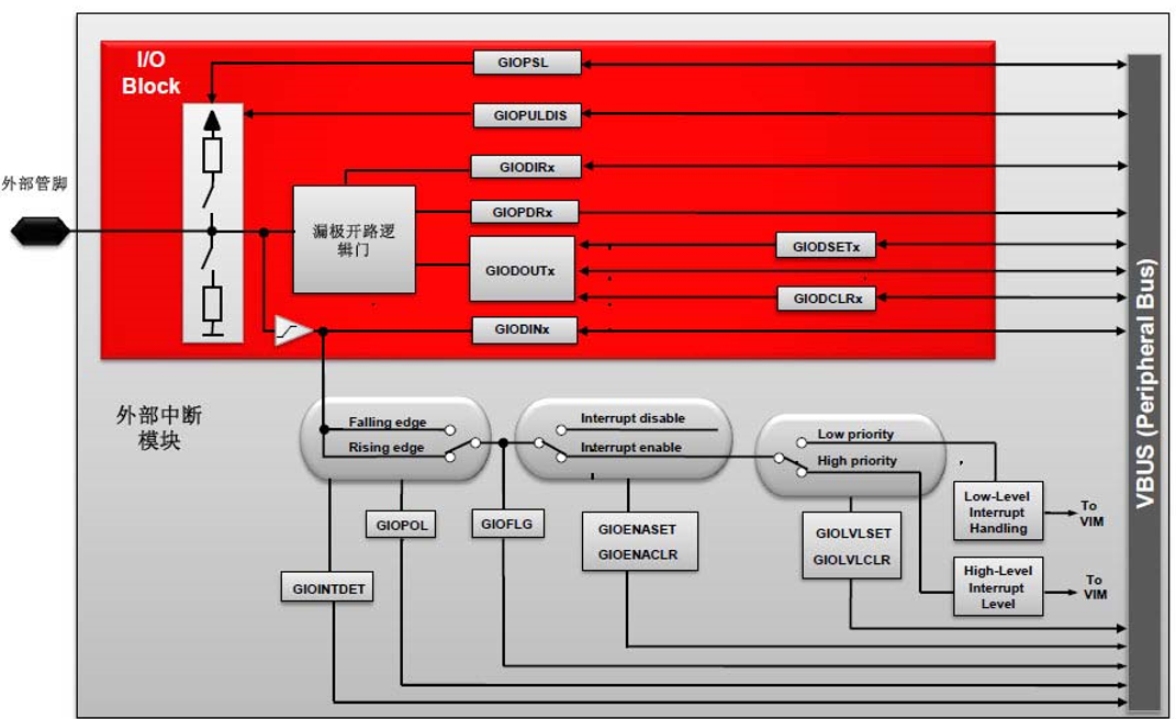

Hercules的GIO有两个端口,GIOA和GIOB,每个端口都包含8个双向I/O口, 并且每个引脚都可以按位操作。其中GIOA 具有外部中断触发功能,可以根据需 要选择单边沿触发或双边沿触发,单边沿触发时的触发极性可以需要配置为上升 沿或下降沿,并且外部中断触发功能具有可编程的中断优先级;对于所有的GIO 都可以进行常规的输入 / 输出方向设置,可以设置输出高电平还是低电平,配置 引脚是否需要上拉、下拉或漏极开路。

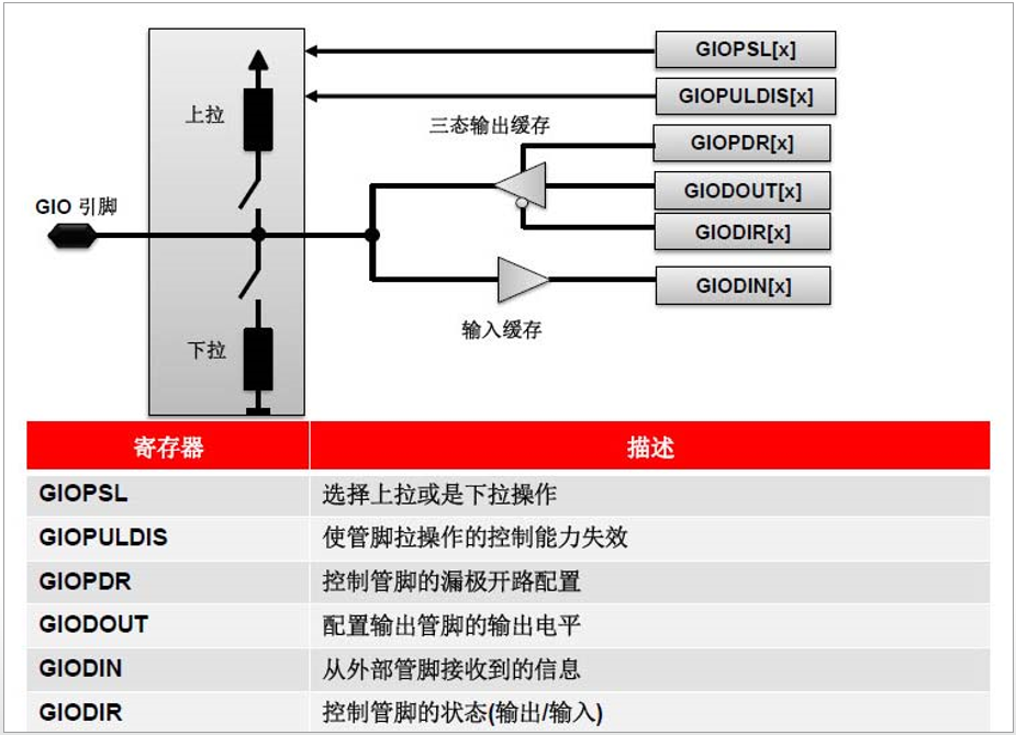

上图是 GIO 的方框图,所有通用的 IO口都可以根据需要配置成输入 / 输出 或中断方式,当然也可以根据需要选择内部上拉或下拉,如果使能I/O口中断, 则一旦有设定的边沿发生的话,产生的中断信号会被直接送入VIM模块,进行相 应的中断响应处理。GIO 的基本结构,像现在大家看到的这样,通用 I/O 的功能 可以通过下方表格中所列的各个寄存器分别进行配置。
GIOPSL可以用来选择是要内部上拉还是内部下拉;GIOPULDIS用于使能或 禁止上下拉功能;GIOPDR 用来配置引脚的漏极开路设置;GIODOUT用来配置 引脚的输出电平状态;GIODIN则表示外部引脚输入的电平状态;GIODIR可以 用来配置引脚是作为输入引脚使用还是作为输出引脚使用。 GIOA 的中断可以通过GIOENASET来使能,通过GIOENACLR 来禁止。
图中有效的设置方式,必须对规定的寄存器写“1”才能完成相应的设置,而 不是通过常规的对每一个寄存器的置位或清除来使能或禁止。对于外部中断的 极性配置同样请按照下图示例的方式进行设置,可以根据你的需要配置成上升沿 或下降沿中断,或者在双边沿都产生中断。

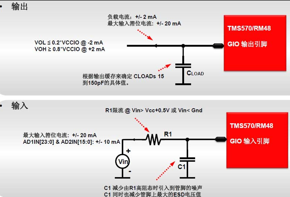

对于 GIO 通用 I/O口的外部连接有一些设计上需要注意的地方,当GIO 作 为输出引脚使用的时候,在 2mA 驱动能力下,可以保证输出的高电平电压一定 大于 0.8VCCIO,而输出的低电平电压一定是小于 0.2VCCIO 的。输出能力为为 2mA,最大箝位电流是20mA,对于引脚上的负载电容约在15pF—150pF这样 的范围之内。
当 GIO 作为输入引脚使用的时候,如果可能存在输入引脚电压大于 VCC+0.5V的水平,或者输入电压可能会小于 GND 情况的话,就必须在输入信号 和MCU引脚之间串联一个电阻,以达到限流的目的,防止芯片由于注入电流的 伤害而受到损伤。考虑到引脚噪声和ESD防护的需要,当然可以在输入引脚上对 地接一个电容,以获得更好的输入信号质量。

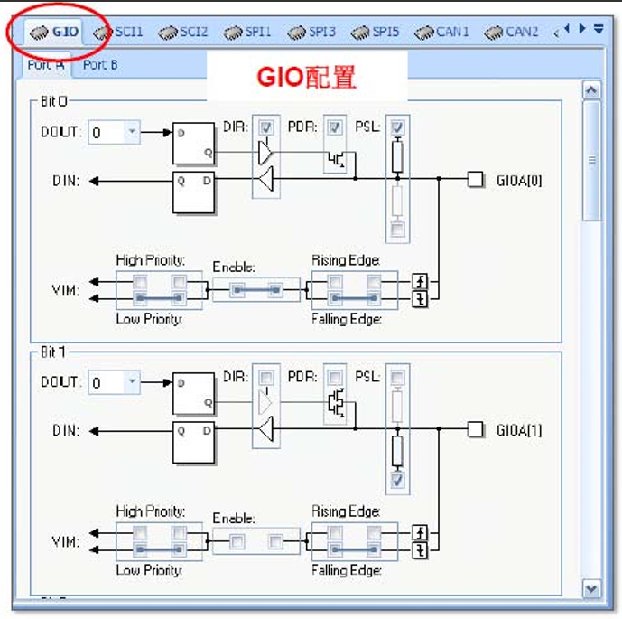

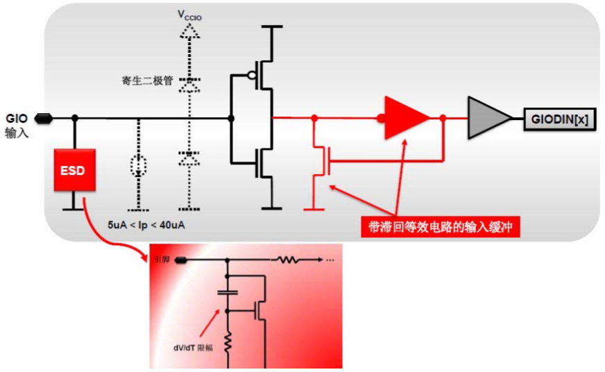

上图可以比较清楚地看到 GIO 的基本结构。除了之前提到的上拉、下拉等部 分外,在GIO输入的红色ESD部分可以放大到如下面所示的一部分ESD防护电路, 采用这样的dV/dT限幅方式,可以有效地提高引脚的ESD性能。在输入部分带 有滞回电路,以保证读到的输入数据的稳定可靠。它的设置也可以在HALCoGen 中完成,可以通过GIO这个标签进入配置界面,在这个界面可以完成输入输出选择, 初始化输出值设定,漏极开路设置,上拉 / 下拉选择和外部中断配置。
