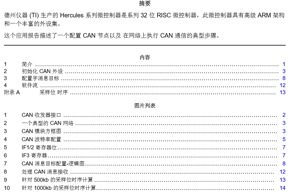

在Hercules ARM®安全MCU上配置一个CAN节点
zhca475.pdf
