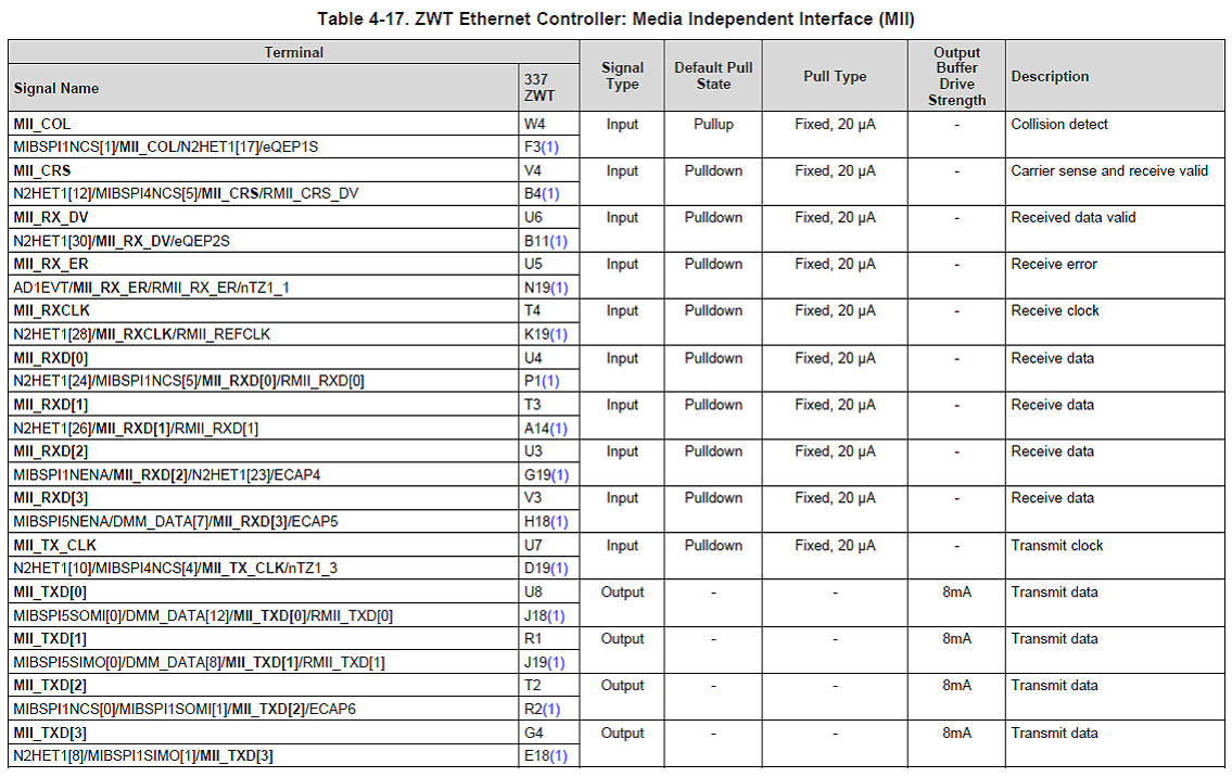

    TMS570LC4357的数据手册中,MII所有Pin都有可以使用的第二功能Pin。如下图。
    在HDK的电路中,MII的实际连接都是通过第二功能引脚进行;且将MII的专用Pin标志成Reserved。
    请问一下,HDK这样的电路设计,仅仅是展示第二功能引脚的硬件设计,还是有其他用意?
  • Hi Bryant,
           您可以看下TMS570LS3137, TMS570LS11x/12x 等系列产品,以前都没有专门的MII 引脚。TMS570LC4357 HDK也是参考前面TMS570 HDK的设计,为了保持软件方面的兼容性,所以都是沿用了前面HDK的管教来完成HDK的设计。谢谢!
  • 另外,当然您完全可以使用这些MII专用得pin脚来完成您的设计,而且可以将原来的复用作MII功能脚的管教用来做其他的功能。比如,SPI,HET,GPIO等等。

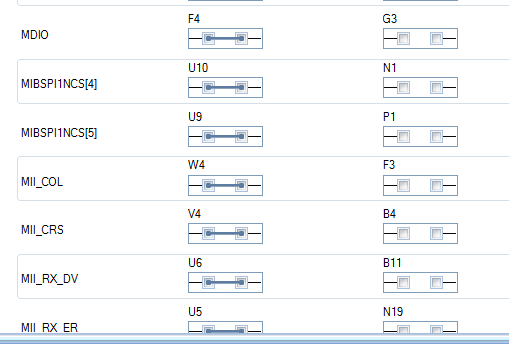

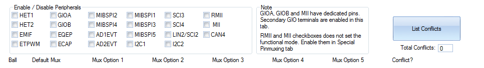

    我们在配置这些专用管脚的步骤如下:
    1. 关闭复用的MII
    2. 配置这些专用的管脚(“input pin muxing”)

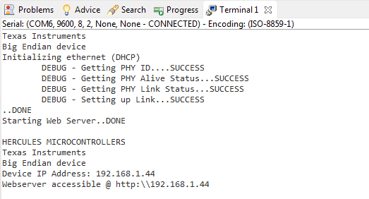

    在http://processors.wiki.ti.com/index.php/HALCoGen_Ethernet_Driver_and_lwIP_Integration_Demonstration例程的基础上我们只修改了PINMUX,但是例程测试失败。下图中调试信息看似正常但是和板卡ping不通,我的理解是MDIO没有问题,TX[0-3] 、RX[0-3]和相应的clock管脚应该有问题。
    请问哪些还需要配置,我们的配置方法是否有误?
