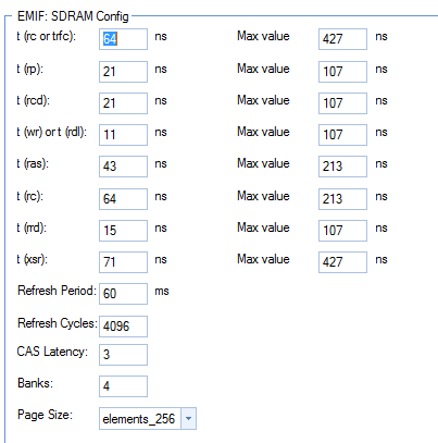

TMS570LC43x HDK SDRAM配置问题

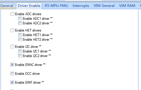

配置步骤如下:
1. 使能EMIF模块

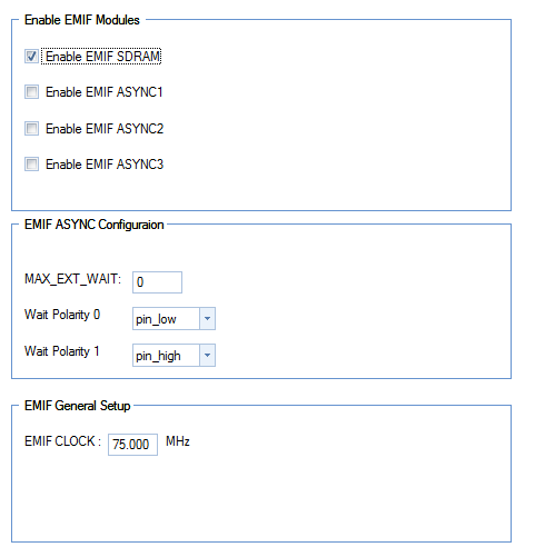

2. SDRAM时序配置

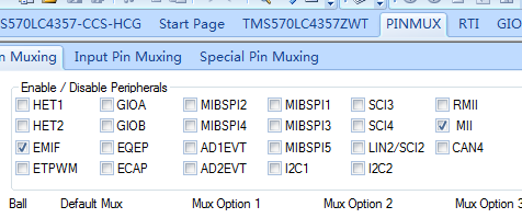

3. PINMUX配置

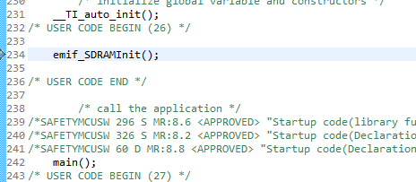

4. main函数之前初始化DRAM

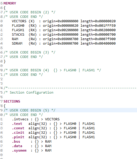

5. 修改HL_sys_link.cmd文件

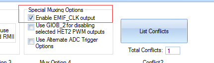

在配置PINMUX时,出现"New conflict on ball D17"问题,E2E上的解决方法是选择“EMIF_nWE”
我的测试程序如下:
volatile uint32 *p = (volatile uint32*)0x80000000;
for (i = 0; i < 16; i++)
      *p++ = 0xAAAA + i;
调试观察数据并没有变化,是哪里出现了问题?谢谢
