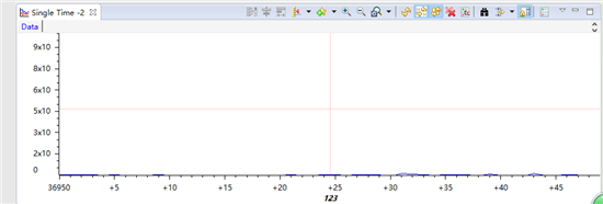

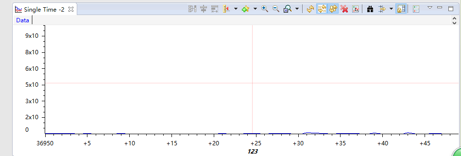

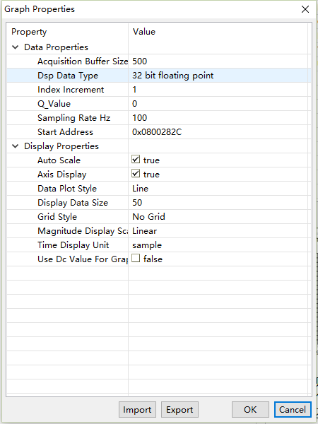

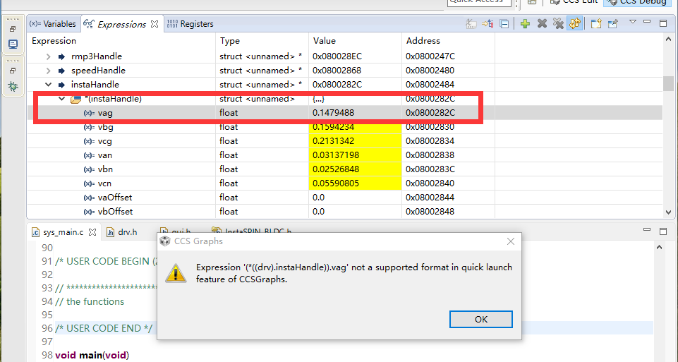

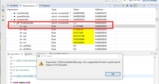

想要监测Vag这个变量的变化规律,在expression界面直接右键选择Graph提示了上传的图片上那个错误信息;然后我又在tool里找Graph直接添加了这个变量的地址,按图示配置好之后,还是不能正常显示曲线,希望能得到各位解惑~
1.删除workspace文件夹下的文件;
2.新建workspace目录,并设置CCS指向这个目录;
3.打开CCS,打开graph即可。
目前遇到一个问题,在Graph Window中进行设置参数时,将横轴选择表示为ms时间轴,不同的采样频率对对同一系统的同一响应对应的横轴时间不一样,这是为什么?
