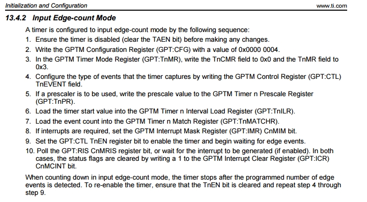

Hi,everyone!
如何使用CC1310实现计数输入脉冲信号?
