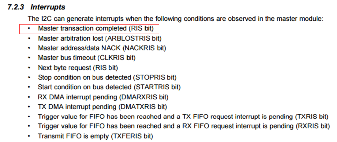

1.stop condition的中断和接收发送中断分不清   stop中断具体有什么作用
在我的理解中,如果是发送 每次设定了data count,当那个多数据发送完毕后,系统自动产生一个stop  condition。那此时stop condition的产生时候可以认为发送完成了呢?
2. 如果我使用发送和接收中断  我还需要进行 i2cIsBusBusy(i2cREG1)  i2cIsStopDetected(i2cREG1)   i2cIsMasterReady(i2cREG1)   这三个操作吗,是否可以认为进入发送或者接收中断后 bus处于free  master也ready了  stopcondition也被detect到了???

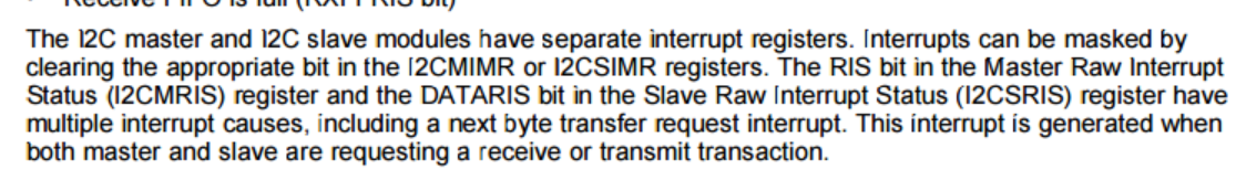

  • http://www.ti.com.cn/cn/lit/ug/swru367c/swru367c.pdf
    7.2.1.1 START and STOP Conditions
    发送完成是会产生一个STOP CONDITIONS,同时也应该是主机发送完成,因此也会产生一个发送完成的中断标志。
  • 第二个问题, 你的想法是正确的,如果处于STOP状态,那就是没有数据在发送了,如果处于START,那就是应该在发送中。
  • 应该是两个原因均可产生那个中断吧。应该不冲突,如果你启用了那个中断,才可以,如果没有启用,也就是只在那个标志位进行置位而已。
