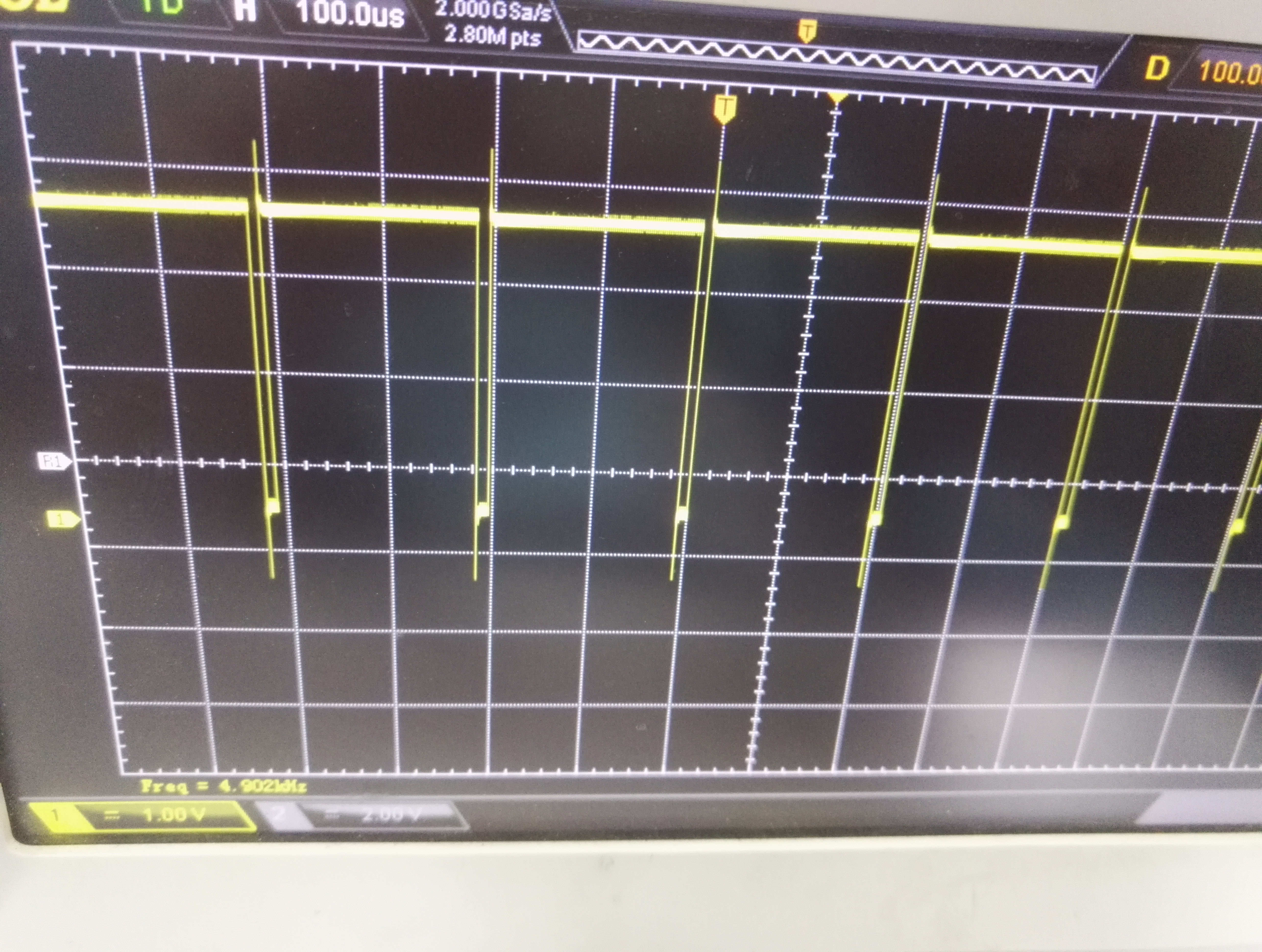

请TI 专家帮忙分析一下,NHET Htu 方面的问题?困扰好久!
Other Parts Discussed in Thread: HALCOGEN
指令:
l0 CNT { reqnum=0,request=GENREQ,reg=A,max=7};
l1 SHFT { smode=OR0,cond=UNC,pin=1,data=0xd5};
l2 DJZ { cond_addr=l4,reg=B,data=7};
l3 BR { next=l0,cond_addr=l0,event=NOCOND};
l4 MOV32 { next=l5,remote=l1,type=IMTOREG&REM,reg=NONE,data=0xff};
l5 MOV32 { next=l0,remote=l3,type=IMTOREG&REM,reg=B,data=7};

本人的想法是::想通过指令把16进制的数,用高点电平的形势发出去。。各种指令都试过  ECMP MCMP等等
用het IDE 软件仿真的结果发出的方波可以连续
 但结果主程序启动HTU 模式 ,有了请求进入主程序 将数组data_table发送出去   硬件IO口(示波器)
 图像如下:
不知道 为什么 ,过一定的时间 有一个低电平!
  • Hello,
    你的仿真是没有错的。请检查你是不是把你的instructions copy到NHET RAM里了。
    在ccs中运行程序,然后暂停。打开memory browser,输入地址0xFFF7B800。看看内容是不是IDE产生的代码(HET_INIT0_PST[x])
    Regards
    Qingjun

  • 好像没有把instruction写到NHET RAM中
    NHET RAM位于0xFFF7_B800 (NHET1) or 0xFFF7_B900 (NHET2). The instructions 1 should be written into the beginning of the RAM:
    0xFFF7_B800: 0X00002C20
    0xFFF7_B804: 0X00000003
    0xFFF7_B808: 0X00000000
    0xFFF7_B80C: 0X00000000
    THEN INTRUCTION 2, 3 ....
    USE MEMCPY TO COPY THE INTSRUCTIONS INTO THE RAM。 参考的HalCoGen产生的例程:
    memcpy((void*)hetRAM1, (void*)HET_INIT0_PST, sizeof(HET_INIT0_PST));
    Regards,
    Qingjun
  • Qingjun
     你好!
    能继续指点下吗,这方面资料也看了不少,这个程序的波形前面部分能跟仿真的一样,那说明他也执行了那些指令,主要是后面用到HTU部分,想通过请求把主程序中的数据传递到指令的move中有问题!
