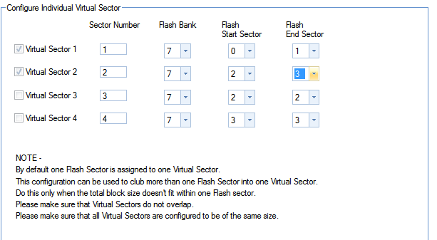

在使用TMS570LS1227 内部Fee时,通过HALCoGen自动代码生成做测试时:
1.若分配每个虚拟sector一个物理sector时,在相应block通过TI_Fee_WriteSync写入数据后,可以通过TI_Fee_format()正常格式化虚拟分区,通过查看内存数据已被格式化;
2.当分配每个虚拟sector 2个连续物理sector时,在相应block通过TI_Fee_WriteSync写入数据后,通过TI_Fee_format()格式化虚拟分区后,通过查看内存数据仍旧存在,即无法格式化。
希望能够解答以上疑问能!
