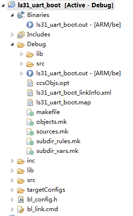

使用的是Tms570 芯片,现在想调试bootloader需要.bin文件
可以直接利于ccs生成.bin么?
或者有什么软件做转换?
在社区里查的资料:改build——steps——command,但我的steps中没有command

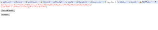

重新试了,还是没有,我用的是CCS6.2,生成HEX文件可以用吗,现在想要用官网的bootloader 把app下载到TMS570ls开发套件中,用的hyper terminal,win764位环境,bootloader下载运行后,通过终端可以查看bootloader版本号,但是不能下载app,终端显示远程系统没有响应,请问是不是必须要用bin文件?还是其他别的原因?
你好,你可以别的地方再看看,别人也有分享的。这个应该是和格式没多大关系的,你看看bootloader源码就知道了,也可以自己写一个,调用Flash的库就行了 。用ymoden 传输,具体看官方的文档,有详细的步骤。
谢谢,我发现了问题的根源,程序运行到status=Fapi_initializeFlashBanks((uint32_t)SYS_CLK_FREQ); /* used for API Rev2.01 */时出现错误,错误内容如图,
但是我在我的电脑里面搜索,找不到这个文件,用的是TI的F021_API_CortexR4_BE.lib,bootloader也是TI的,F021_API_CortexR4_BE.lib是bootloader例子里面带的,之前 编译出现过找不到F021_API_CortexR4_BE.lib的错误,改了CMD中的路径就没有错误了,cmd的内容如下,APP的cmd'我也贴上来,和memory的设置有关系吗?

非常感谢,已经解决了,原因竟是因为我用的是HEX文件,改成BIN文件以后就能下载进去了,之前一直以为下不进去和文件类型没有关系,正常的应该也是用BIN文件。生成BIN文件的方法在这里http://xiesx1985.blog.163.com/blog/static/483120972013111495026617/我用的CCS6.2,编译后debug里面能够生成。
