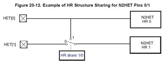

最近在学习HERCULES,看到hetpwm的例子,看到hetInit()里面设置了HRSH寄存器的参数,翻看文档也不是特别明白这个寄存器的作用??
所以HRSH这个寄存器到底是什么作用?
  • Minchao,你好

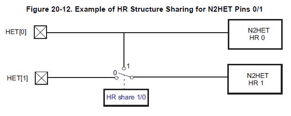

    对于HRSH寄存器的介绍及用法,你可以在对应产品的Technical Reference Manual中找到说明。以TMS570LS31x/21x为例, HRSH寄存器可以通过设置,使两个高分辨率结构体共享同一个引脚来实现输入捕获。 如果HRSH置一,偶数引脚(例HET[0])将同时连接到高分辨率输入结构体HR0和HR1, 那么奇数引脚(例HET[1])就可以预留出来作为普通GIO使用. 如下图:
    详细介绍请参见TRM的20.2.5.5及20.4.13。
    http://www.ti.com.cn/cn/lit/ug/spnu499b/spnu499b.pdf
