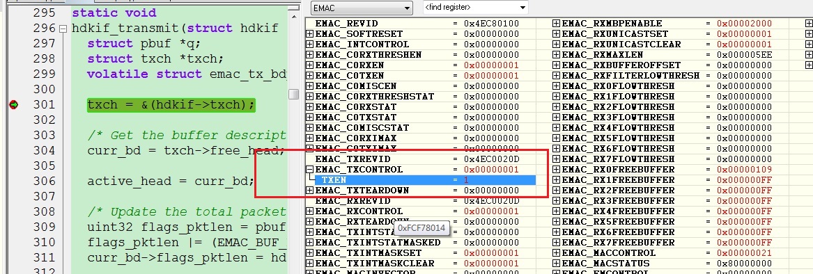

在RM48的开发板,将CPU替换为RM57L843,再移植LWIP的协议栈。
用wireshark只能收到host发到目标板的ping包,抓不到目标板返回的数据包。
断点打到EMAC接收里,发现TXCONTROL里的TX_EN已经置1(拉高),但用示波器观察,TX_EN的PIN脚,
发现没有拉高,始终是低电平。
已经用HAL GEN已经配置了CPU时钟和Input pin muxing。
紧急求助,该如何解决?
