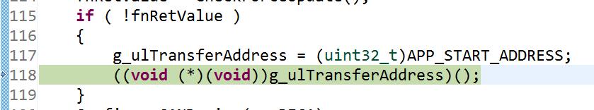

在做bootloader时,仿真时向程序中写了几组数据,程序检测到了指定位置的标志位,程序跳到app地址的入口
有些不太明白,这里需要改吗?怎么改?谢谢!
你好,我记得原来得Demo里面的APP地址就是这个啊 ,截图中是不用改的。

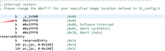

我听说app程序不仅需要改变cmd,而且还需要改变中断向量的地址,我如果把bootloader中app的入口地址改了,那bootloader(截图那里)怎么改
是的,截图中的信息是需要修改的,修改到和你重新定义的地址减去8字节的地方就可以了。比如40000 你可以跳转到3fff8就可以了。你可以多看看ARM Assembly Language Tools这个文档中汇编指令的介绍。希望我的回答能够解决你的问题。
