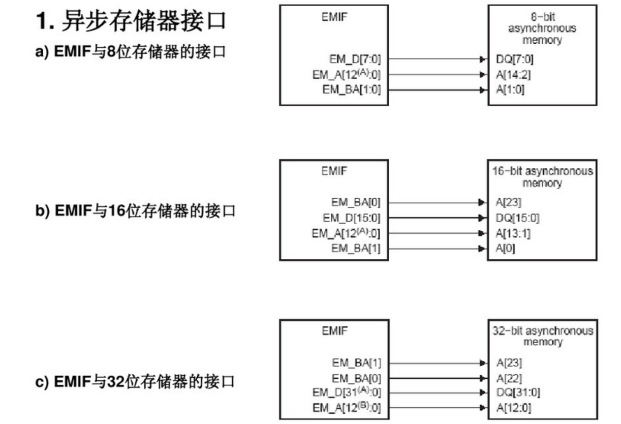

TMS570接SRAM
EMIF与SRAM之间要怎么连线?EMIF_BA[0]和BA[1]需要接SRAM哪里?
