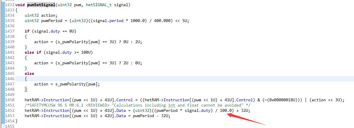

pwm时遇到问题,求大神帮帮忙,不胜感谢
做一个周期和占空比可调的pwm,占空比1/3500~25/3500,周期是0.5ms~1s,我将
我将此处改为了3600.0,用示波器抓出波形占空比没什么问题,但占空比低的时候会出现波形有时无,求大神帮帮忙,是不是还有其他的需要改
  • 低于多少的时候回测不到波形?
    你带入对应的值后,你计算一下那个 方程等于多少,因为后面要取整数,你改为3600后,你看看是不是最后低于某个值后,就全变成0 了。。。
