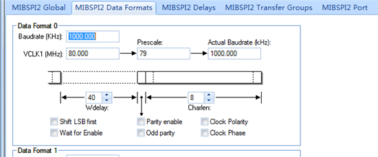

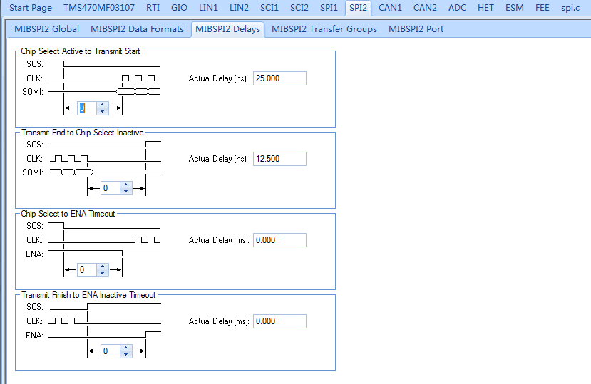

现通过TMS470的SPI控制某驱动芯片,HAL Code Generator配置如下:
这个驱动芯片的SPI是已经调通了的:
 SendTemp[0]=0x10;SendTemp[1]=0x07;
 spiTransmitData(spiREG2, &dataconfig1_t,2,SendTemp);
以上SPI的内容可被Slave正确接收

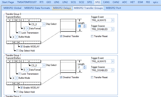

现在想尝试使用TG传输:
spiSetData(spiREG2,1,SendTemp);
spiTransfer(spiREG2,1);
发现Slave无反应。
请TI的高手给点儿建议,谢谢!

  • 问题可能出在了SPI的接收芯片,当我将两个连续命令分开发送时接收新品就有反应了:
    其中传输组2长度为1,
          SendTemp[0]=0x10;
           spiSetData(spiREG2,2,SendTemp);
           spiTransfer(spiREG2,2);
           delayu(10);
          SendTemp[0]=0x07;
         貌似接收方默认两个连续字节之间片选信号CS必须拉高一次,貌似传输组传输时片选信号一直为低,直到发送完成。

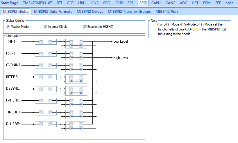

  • 在啰嗦一句,貌似SPI默认处于多缓冲接收时无法进入中断。可是我将SPI配置到兼容模式时SPI仍然无法进入接收中断?
    /** enable MIBSPI2 multibuffered mode and enable buffer RAM */
    spiREG2->MIBSPIE = (spiREG2->MIBSPIE & 0xFFFFFFFEU) | 0U; 将该寄存器最低位设置为1进入兼容模式。
    不知道朋友们有问有清楚的,是不是还应该设置什么?
