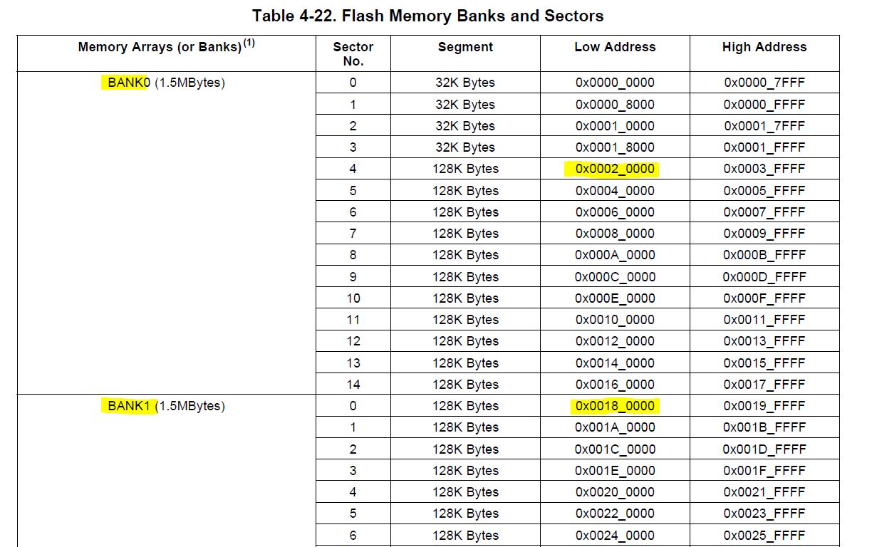

  • 你好,我现在想用Hercules TMS570LS31x的UART Bootloader下载应用程序到TMS570LS3137HDK中,根据bl_config.h中定义#define APP_START_ADDRESS       0x00020000,我把应用程序CMD文件VECTORS起始地址改为0x00020000,生成应用程序bin文件成功下载到板子中,但是应用程序好像不能正常运行,因为看不到程序运行的现象,而且一运行程序nerror引脚上的红色LED灯D1亮起,目测感觉是是存储空间分配的问题,我把bootloader 的CMD,应用程序原来的CMD和应用程序修改后的CMD贴上来,您能帮我看下吗?非常感谢!

  • Hi Hongke,
    1. 先建立Uart_Bootloader工程,然后根据bl_config.h中定义#define APP_START_ADDRESS       0x00020000来设定应用程序CMD文件VECTORS起始地址,这一步是正确的;
    2. 对于Hercules TMS570LS31x,你需要看一下对应datasheet里的Flash Memory的章节,TMS570LS31x的Flash中的BANK0,BANK1分别对应于CMD文件中的FLASH0,FLASH1。其中FLASH1的起始地址应为0x0018 0000,明显,你上面的定义的FLASH1的地址空间是有误的。
    3. 你也可以在你的应用程序项目中生成的.map文件里查询你的memory的使用情况,核实一下你的memory配置是否正确。
