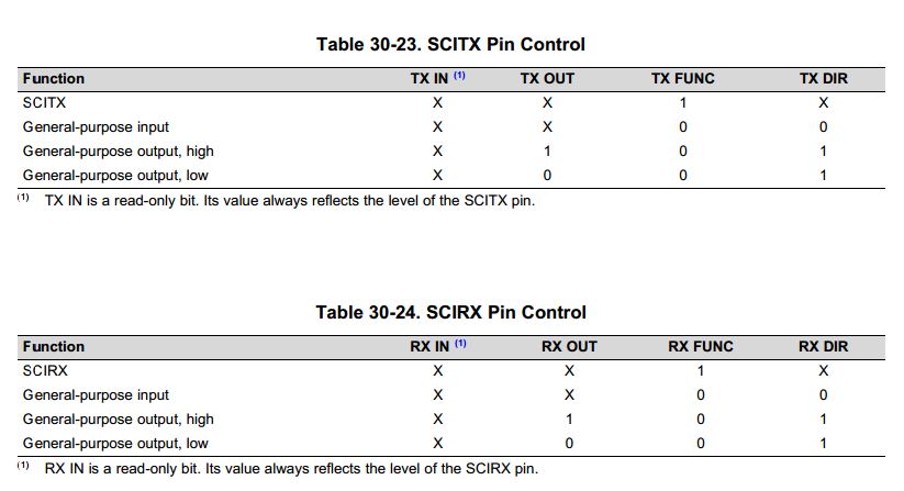

请问把TMS570 LIN引脚做普通IO使用时,需要设置哪些寄存器?是否有参考代码?谢谢
