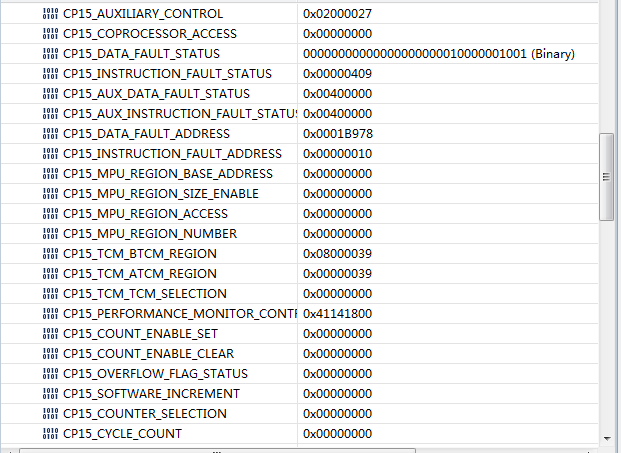

我的项目简介: RM42L432,CCS5.5,编译器版本 5.1.14。使用了F021 API
若在HALCoGen中采用sys_startup.c ,那么程序可以运行,CCS下debug也没有问题。
若在HALCoGen中采用sys_startup_sl.c,也就是调用了诊断函数,那么程序可以正常运行,功能也可以实现。
但是debug时会跳到prefetchEntry,没办法调试。CP15寄存器如下图所示
A: 从CP15寄存器我查了一下,应该是 Precise parity/ECC error
B:我在HALCoGen里面把ECC关掉,也没用。
C:把我的APP部分全部删除,也是不行。
Debug时为什么出现这种情况。
