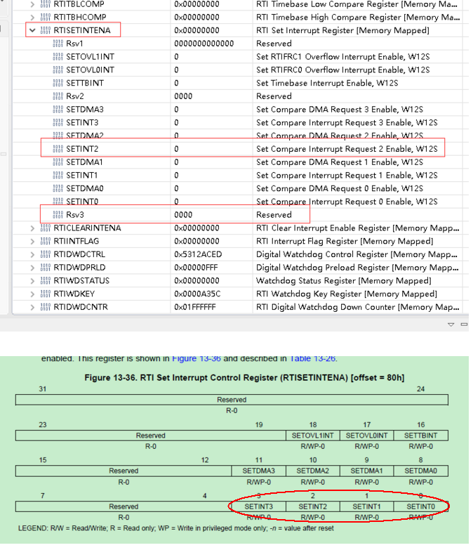

TMS570 硬件仿真的时候寄存器怎么看,怎么感觉RTISETINTENA这个和数据手册上不对应呢
见附件,仿真里看到是低四位为保留,手册里写的是四个比较定时器的中断使能,测试好像手册是对的
  • 我看了一下,觉得都对,而且关系都是对应上了。可能是在仿真里显示的顺序跟你理解的不同,因此误以为是没有对应上。
    因为15到0这几个位,他显示的时候是对应显示,没有按顺序。可能软件就这么设计的。
