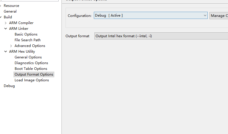

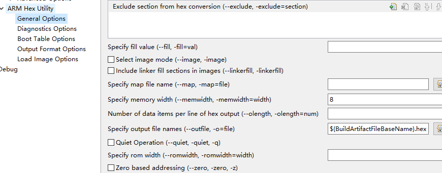

TMS570 生成 HEX 问题
 我用CCS6.1 的 ARM HEX Utility 生成  HEX文件  (intel hex )
:08 0000 00 05FEFEFEAEDBB0B0 10
:20 0020 00 0800081E08BC0600 B40001FBA4000102 01ED408C00020202 E6396809005C0000 C5
:20 00A0 00 034C0000FBF400040203D427DC00FF010104CCBC0400B80400F40200A40500D462
第二行 数据起始地址 0020 数据长度 为 20
第三行 数据起始地址 00A0  数据长度 为 20
按hex 格式的解释。第二行 应该只使用了 0020 ~003F  从0040 ~ 009F 这部分没有用吗?

  • 生成hex配置有问题会出现这样的情况。按照如下配置:
    1.
    2
  • 按照你的方法,问题解决,谢谢!
