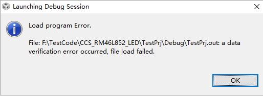

昨天收到板子
今天上午下载程序(CCS7.2)做了一个LED跑马灯,没有问题,LED也闪起来了
今天下午想用RTI做个定时器(不用中断,只查询compar里的计数值)来延时
第1次正常,第二次将值改大了,板子上ERRO那个红色LED灯亮了
然后再次DEBUG就不行了
开始显示的错误是
然后按了几下复位键,下载程序时不跑这个框了,但同样还是死,死的时候提示信息是:
CortexR4: GEL Output: Memory Map Setup for Flash @ Address 0x0CortexR4: Loader: One or more sections of your program falls into a memory region that is not writable. These regions will not actually be written to the target. Check your linker configuration and/or memory map.
但我用上午成功的程序(有备份),仍然下载失败
