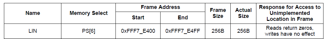

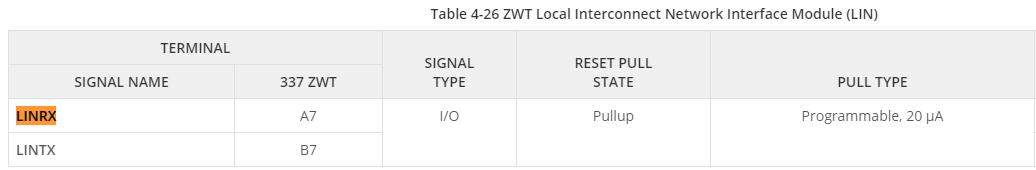

TMS570LS3137选用串口加载的时候,是不是一定要用GPIOA7来使能加载模式呢?用其他的GPIO可以吗?比如说GPIOA1,A2等。如果可以的话我需要改官网的bootloader的哪个部分呢

3. 在hw_sci.h中可以找到sciREG1的基地址;
/** @def sciREG1 * @brief SCI1 Register Frame Pointer * * This pointer is used by the SCI driver to access the sci module registers. */ #define sciREG1 ((sciBASE_t *)0xFFF7E400U)
4. 结合570LS3137的TRM,0xFFF7E400U地址即为LIN接口,而LIN对应的GIO即为A7,B7
5. 回到UART_BOOTLOADER程序中,bl_config.h中对UART的波特率及UART接口做了定义;
/* UART is used in all the boot modes*/ //#if defined (UART_ENABLE_UPDATE) #define UART_BAUDRATE 115200 #define UART sciREG1 /* Use UART port 1 for UART boot */ //#endif
因此你要修改的话,需要注意以上几点,另外,并不是每一个GIO都可以用于加载模式,UART_BOOTLOADER需用到物理串口。
