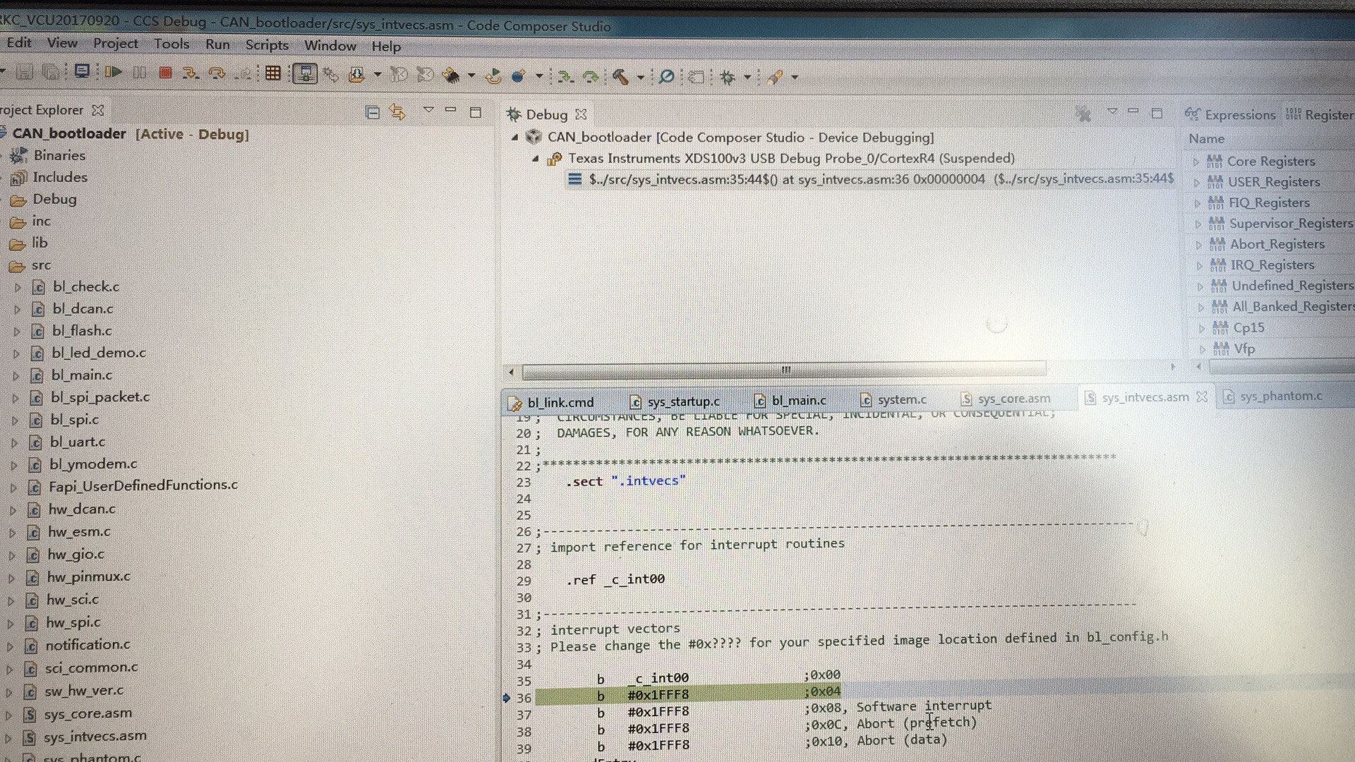

bootloader不能进入主函数,跳到异常中断
这是ti的bootloader的例程,在CCS调试时,发现其不会进入main函数,会跳到异常中断,也就是ARM的未定义指令模式。检查过cmd文件的地址分配,也试过改动,应该不是这里的问题。在startup文件的_c_int00初始化函数里设置断点,发现程序似乎也未运行到这里。请问这会是什么原因导致的?找了好几天,不知道问题出在哪里
