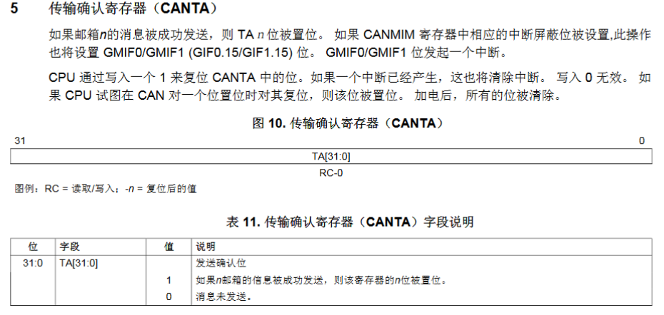

TMS320F28062 CAN模块查询发送,中断接收
问题:配置CAN后,发送过一帧CAN数据后,检测CANTX引脚持续不断发送该数据间隔时间240us左右
仿真器查看:ECanaRegs.CANES.bit.Tm=1
ECanaRegs.CANTEC.all =128
,请问可能什么配置原因造成的?
  • 从描述看不出有啥问题,建议您贴上代码。

  • 发送后CANTA位有置位么,应该是数据没有发送成功,您板子上的can有用transfer吗?
  • 发送后CANTA位没有置位,通过示波器看TX引脚波形已经发送出去了。就是间隔400us左右重复发送、板子上用的NCV7351收发器。
    ECanaRegs.CANES.bit.Tm=1;ECanaRegs.CANTEC .all=128了
  • 邮箱数据发送成功后相应的TA会置位,您用can盒抓下数据看看。也可以用TI的ecan_back2back例程测试下,是不是硬件的问题。

  • 发数据不行,示波器可以看到CANTXA一直处于发送状态。TA不能置位
