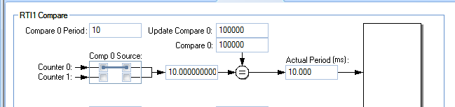

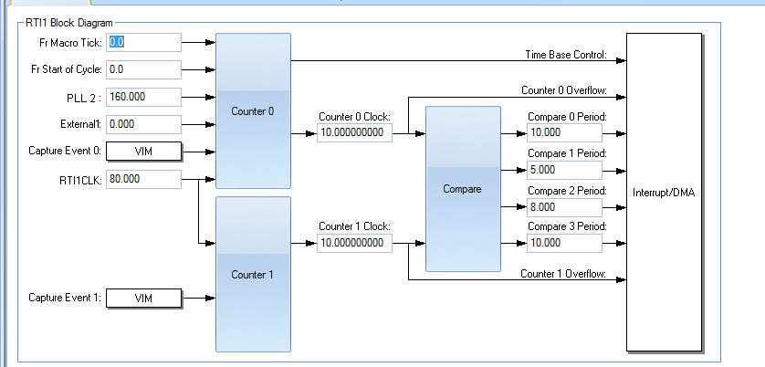

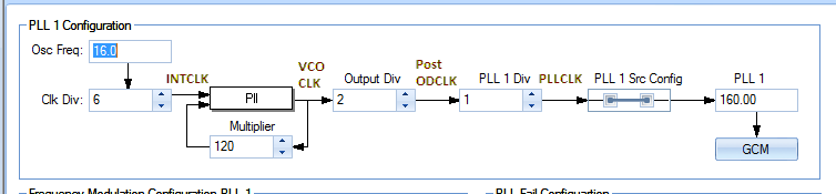

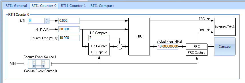

如何在hal准确设定10ms中断一次呢
    我是这么设定的,但是输出的灯闪频率不正确,请问该如何正确设定10ms中断一次呢。
